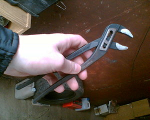

    Я вот еще тут подумал и у меня возникли следующие вопросы:
    1. Про крепеж: только VAG или что то другое можно (типа Hanse Prise)?
    2. Рулевой наконечник только съемником из стойки выдавливать или как то по другому можно?
    3. И что скажите по поводу идеи отвернуть эту хитрую гайку ключем, что на фото (щтыри замков капота очень удобно крутить было)?

    Ответ: Как затянуть резьбовую втулку амортизатора Audi 80?
    1.Если есть возможность , то VAG,хотя не критично.Лишь бы новый.(а старый крепёж если хороший в хозяйстве пригодится:nod:)
    2.Лучше всего съёмником.(если надо фотку выложу,каким я пользуюсь)
    3.Если гайка ослабшая,то отвернёшь,а если затянута как надо то скорее нет,чем да.
    как уже сказали про крепеж, скажу - только феби не бери
    гайка та как правило откручивается ну почти руками, а вот закручивать ее нужно чем положено, а то крепко затянуть не получится.
