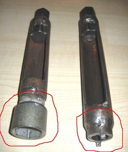

    тоже такой ключ пришлось варить (не сам конечно, но по моим задумкам). такой шлиц ключ продается, его только доработать, что я и сделал, приварив к нему кусок трубы, в которой на наждаке проточил отверстие под внутр.6-гранник, а сверху еще приварил 6-гранный отрезок вроде под 19 чтоб как положено закрутить динамометр. ключом (о как)
    если интересно, кину фотки
    Удачи

    Кидай фото конечно - конструктивная мысль она очень полезна!

    Выделенные части продаются как стандартные головки, только под шлиц я покупал сразу примерял на шлиц-гайке (взять с собой)
    Удачи

    В общем я стал потихоньку въезжать как под эту хитрую гайку ключ сделать. :) Идея про трубу больше по душе пришлась - толшину стенок и размер выступов не скажите?

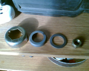

    Фотку того, что у меня в комплекте с амортизатором сделал (это к каждому прилагается). Попробовал навернуть гайку на шток - как только она встала вровень с верхней частью штока заворачиваться перестала (заворачивал от руки), так что видимо она верхняя самая.

    Ответ: Как затянуть резьбовую втулку амортизатора Audi 80?
    Вот делал спец ключ.Дрянь дрянью.Грани мнутся(на гайке)
    Газовым намного лучше.

    такой ключ (короткая головка) продается, т.к. используется тоже для отечест. автопрома
    и в мск найти думаю совсем не проблема
    а когда он у тя будет то мысля сама подскажет как его воткнуть

    ну вообщето усилие там не хилое (также тенденция к ослаблению со временем) - не лучший способ, но вариант

    надо еще подумать, закалить

    Инструмент закален:eek:k:
    Грани плывут на гайке стойки:shock:

    а плывут на гайке (аммо) какой фирмы?

    Всем спасибо большое!!
    Особенно Лёхан - за фотки (тока открыть не могу - появляется немного сверху и все, попробую дома открыть).
