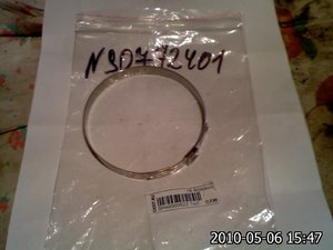

    На сервисе поставили пластиковый хомут на пыльник шруса. Он ес-но спал. Решил всё сделать сам по уму. Заказал хомут в экзисте за 150р. оригинал. Клещи для сяжки хомута есть. Вот только беда не могу защёлкнуть его на пыльнике. Пробовал и одевать вместе с пыльником и огромными пасатижами стягивать. Не лезет и всё. Его номер N90772401. Подбирал по ETKE,ведя vin машинки. Раньше на сотке сам менял пыльник, так всё защёлкнулось без проблем, а потом клещами дожал... тот пыльник с хомутом был GKN... Посоветуйте что-нибудь. Приходит в голову только одна мысль - купить хоз. магазине обычный хомут и одев сверху стянуть чтоб защёлкнулся мой... потои снять верхний и дожать одноразовый.

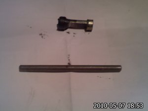

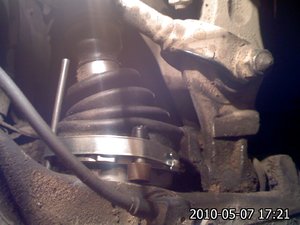

    Хомут сегодня удалось наконец-то надеть... Купил обычный хомут на 90-100 мм затяжка и стал обжимать поставив его поверх одноразового. Но не тут то было. Зажимает хомут внутренний намертво и не даёт двигаться его частям навстречу, чтоб защёлкнуться... Взял небольшую шпильку и клин от велика (обточил его на наждаке, чтоб паз был и под ним проходил хомут ваговский свободно + надел втулки по бокам чтоб высоту увеличить. Т.е. где шпилька, там зажимает намертво, а где обточенный клин хомут свободно движется через паз... Начал обжимать и со второго раза хомут защёлкнулся. Причём сидит так крепко, что клещами не понадбилось обжимать. Вот фото "приспособ" и самого процесса...
