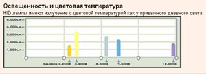

    Первый файл из выложенных , как снять фару . Второй- как поменять лампочку . Ну минуты 3-4 эта операция занимает. Лампы обычно меняют парами. Ставить лучше 4300к . Выше будет может и красивее но светить будет хуже. Вот очень хорошая лампочка - http://avtogsm.ru/lampa-xenon-Philips-D2S-4300-p1033.html . Себе поставил такие .
    Вот табличка освещенности в зависимости от спектра -

    лампочки ставить как родные 4300К, менять обе сразу, что б когда вскоре сгорит вторая не лезть туда еще раз. Плюс даже если ты поставишь такую же лампу, то она будет светить светлее, чем старая но рабочая. Выше 5000К свет заметно синее, что выглядит как колхоз-ксенон да и как мне кажется видимость с ними в снегопад и туман хуже.
