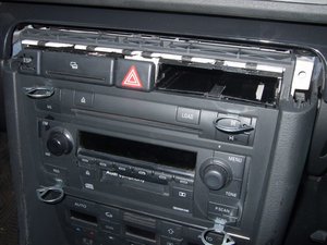

    Еле фотик нашел.......... По стрелкам защелки.......

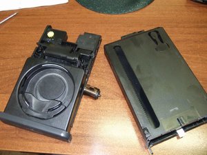

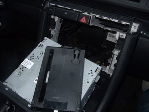

    Вот спасибо. Грандиозную работу проделал. Теперь я знаю, что и как и даже удалось снять остатки подстаканника.
    Правда пришлось снять еще и мафон, т.к. нижняя часть подстаканника за него цеплялась, но теперь вот есть подстаканник в разобранном виде. Буду чинить так сказать.
    Или кто знает, где новый найти?

    Новый то зачем, собери старый. Да и не найдешь ты новый, не производится, если только с разбора........
    Да, про магнитолу забыл предупредить, снимать надо было......;-)
