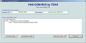

    AudiA6C5 2000г 2.4л V6 APS АКПП quattro
    Помыл машину (кой раз за зиму) и сигнализация перестала работать (т.е. наоборот стала постоянно визжать). Методом исключения выяснил, что не работает Центральный Замок, а из-за него и сигнализация.
    Считал ошибки:
    01560-Передняя пассажирская дверь
    60-00 - не включена блокировка замков SAFE
    Покопавшись в инете нашёл решение:
    01560 - http://wiki.ross-tech.com/index.php/01560 ошибка движка центрального замка двери пассажира.
    Вероятное решение:
    1.Проверить/починить проводку идущую к/от движку ЦЗ двери пассажира
    2.Заменить движок предварительно его проверив.
    отсюда вопрос:
    1. где находиться движок ЦЗ (предполагаю в самой двери? Кто знает, тыкните пальцем как снять обшивку, т.е подобраться к движку)
    2. проверить проводку от движка (это понятно) и до ???. Куда проводка должна дойти, до какого блока?
    3. в некоторых рекомендациях упоминаются ещё какие-то микровыключатели мотора блокировки (SAFE). Такое есть в натуре? Они снаружи двигателя SAFE или внутри?

    аналогичная ошибка только еще плюс ошибка "дверь не разблокирована" и это все с задней дверью. но все работает, центральный работает, все ок...

    Была пахожая ситуация с задней правой дверью,засада была в разьеме между кузавом и дверкой.

    Дверь открой, между навесами гофра снимай ее внутри фишка вынимай смотри чистий! Мне помагло.
