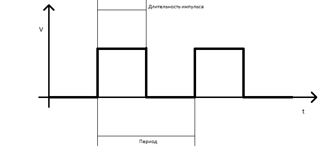

  9. Strelban
    Strelban Участник форума
    6 апр 2009
    457
    3B3,4motion
    Как на картинке, прямоугольный
  10. igor33
    igor33 Заблокирован
    19 июн 2010
    19.975
    А6/С6 3.0i Q 05
    А разве слово ШИМ, не говорит об этом?
    Сергей, что за фронт тебя интересует? Какие ещё фронты в автомобильных ШИМ-ах бывают, что они вызывают такой интерес?

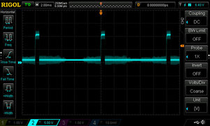

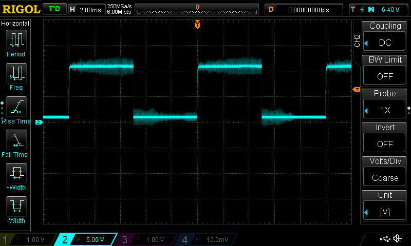

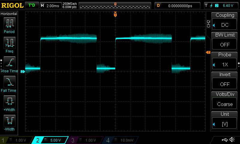

  11. *Pasha*
    *Pasha* Новичок
    19 окт 2017
    2
    XC70
    Всем привет. Единственная более-менее живая тема в инете по этому чудо-блоку на B58902.
    Ставится много где, похоже. У меня вот на XC70 он "делает голову".
    Сегодня добрался до него с компом и осциллографом. Действительно, там на упр. входе простой ШИМ с периодом 10мс, и тем непонятнее назначение всей этой городушки! Какой-либо обратной связи от "коробочки" к мозгам не увидел.
    Скрины с осциллографа при активировании вентилятора дилерской тестовой программой:
    "1-установлена скорость вентилятора 0%"
    "2-установлена скорость вентилятора 25%"
    "3-установлена скорость вентилятора 50%"
    "3-установлена скорость вентилятора 100%"
  12. sanya-1
    sanya-1 Старожил
    15 дек 2003
    15.240
    Хорошие картинки! А в чем вопрос?
  13. *Pasha*
    *Pasha* Новичок
    19 окт 2017
    2
    XC70
    Да больше, не то чтобы вопрос, а информация для тех, кто решил поковырять. Тут в теме, кстати, и интересовались уже. Просто блок дурить начинает рано или поздно, менять дорого, даташита на проц не найти.
