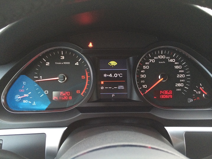

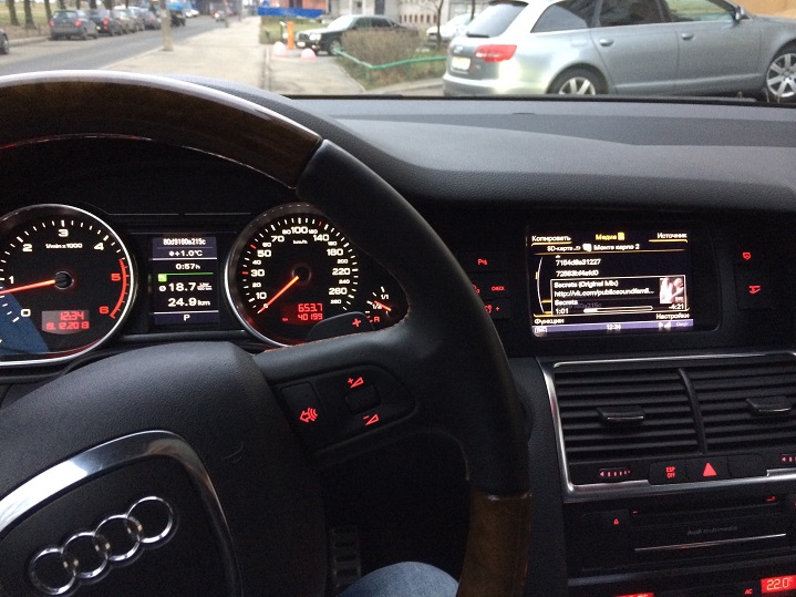

    Вот как выглядит А6 и Q7 с матовой рамкой.
    [​IMG][​IMG]

    Q7 2007 4.2 FSI, A3 Sportback 2011 1.4 TFSI
    Просто покрасили и ни кагого лака?
  20. Diselspb98
    Diselspb98 Живу я здесь
    20 мар 2012
    4.771
    Opel insignia 4Х4
    Ну ка же без лака?!:) Черная краска+матовый лак.
