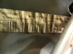

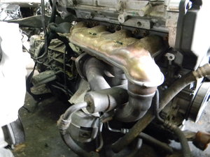

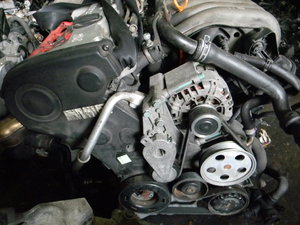

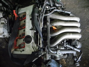

    через меня проходил один alt , там крышка немного другая была))) может от года выпуска зависит

    с 2006года крышки пошли пластиковые.
    Вот интересно почему болты зеленые а на самом генераторе краски нет? И краска старая (у меня тоже так, если присмотреться). Так маркеруют контрактники чтоб ушлые не вскрывали и не меняли детали.
  5. Roman2011
    Roman2011 Завсегдатай
    4 сен 2011
    883
    V8 3.6
    зелёные это с завода
  6. Борис1985
    Борис1985 Новичок
    25 сен 2017
    58
    Волгоградская обл.
    Ауди A4 B7 ALT 2.0 мульт. 2008г.в
    Это точная инфа? Тогда вообще норм, значит действительно двиг живой раз заводская краска еще не соскаблилась.
