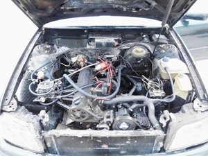

    Заводится. Ездит.
    На данный момент есть непонятка с подключением катушки и коммутатора от волги.
    Если генератор отключен но аккум свеже заряжен то заводится ок. Но как только аккум хоть совсем немного подсел завести машину невозможно! Стартер крутит. Искра на центральном проводе есть.
    Тут посоветовали прокинуть на зажигание отдельный провод напрямую с аккума, через реле.
    Ни уже ли стартер может давать сколь нибудь существенную просадку что бы на искру нехватало?

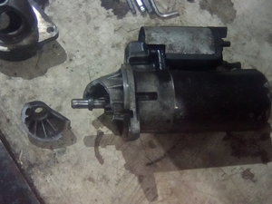

    То же самое по маховку. Посыпались зубы! Надо искать. Смотрю тоже разные бывают. Может сегодня удастся снять.
    Это уже последствия запуска на новом навесном! Пару раз при запуске было что долбануло в обратку(раннее зажигание). После начался стук. Перебрал стартер. Не нашел видимых проблем. Маховик сразу не додумался прокрутить, посмотреть зубы.....
    п.с. Проехал около тыс.км. На бензине едет не хуже чем было на джетронике! Солекс 21083 21х23. Поставил газ. Редуктор tomasetto at07 100 HP. Регулировки хватает с запасом!

    Взял б/у маховик от audi 100 C3 2.3. Стартер оттуда же. Щуп тоже подошел.
    Пересадил оттуда на свой маховик венец. (именно таких как у меня 2.3 94год хрен сыщешь).
    Маховик на С3 другой, раза в два тяжелее! Венец один в один. Металл сразу видно более "благородный". Вообще без ржавчины. Мой такое чувство что просто чугунный. Вот и результат. Любая нештатная ситуация и зубы полетели...

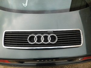

    Опять наступил на грабли. Купил не то что нужно. Решетка от ауди 100 не подходит!
    У меня 94г, она шире и меньше по высоте. т.е. как у А6 С4.
    от А6 С5 не подходит случайно?
  19. MotoFan
    MotoFan Завсегдатай
    16 апр 2014
    741
    A6 4A Avant AEL

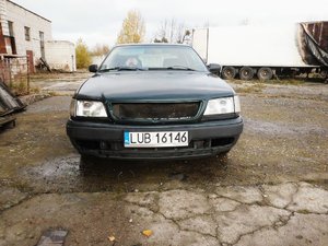

    Если на аватарке - твоя машина, то капот стоит от A6 C4, решетка только от нее. От сотки и A6 C5 не подходит.
  20. Yuran0779
    Yuran0779 Новичок
    8 сен 2017
    32
    Украина
    Audi 100 2.3 94.
    Да. Морда от А6. Зад от сотки.
