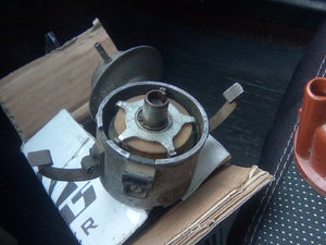

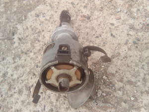

    Похоже я купил не то что нужно....
    Это трамблёр с индуктивным датчиком?
    Его как то можно использовать?

    Очень похоже на магнитоэлектрический датчик от Газ(волги). Случайно "ихний" коммутатор не подойдет?

    должен подойти..разъем только переделать.

    Ну`с, для того, чтобы понять то, или не то, надо просто проверить сигналы с трамблера.
    Визуально, довольно похож на индукционный, но навершия звезды подозрительно мне напоминают магниты. Ну и кроме того, где катушка, ответственная за съём сигнала?Магнитоуправляемая микросхема (частный случай ДХ) может быть и открытого типа, запросто. Так что подать питание штатно, и светодиодик+резистор 1,5К на проверочку тоже не забыть. Весна, знаете ли, сразу же покажет, кто что ел и куда относил.
    Вполне может оказаться тем, что требуется. А может и индукционник, но что-то я сумлеваюсь очень в энтом...

    Внутри стоит постоянный магнит. Сверху на нем катушка. Вращая ротор полюса сопротивляются при прохождении магнитного зазора. По всем признакам это синхронная машина. Соотв. если подать питание будет пытаться вращатся. Попробую выпросить в магазине на пробу Газ-Уазо-Зило-Пазо коммутатор.

    трамблёр живой. сопротивление обмотки датчика по постоянке 1.1 кОм. выдает до 3 Вольт переменки если крутнуть рукой. штекер подошел от тормозного бачка 2108.
    коммутатор от Газ, Зил - 90.3734 подходит. по идее 13-й и 131-й от волги тоже пойдут.

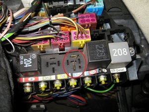

    Вопрос:
    Вот такой блок предохранителей. На моем бумажка с номерками отпала.
    Кажется в теме уже писали, с какой клемы (номер) лучше взять на катушку зажигагия?

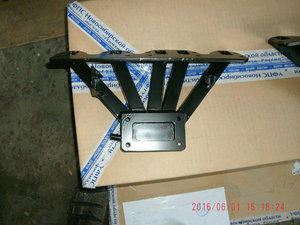

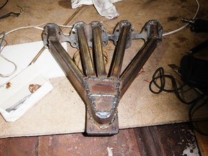

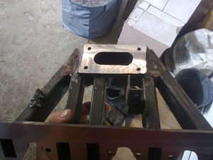

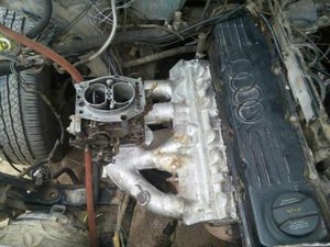

    Вот такой вышел впускной коллектор.
    IMG_20170921_083912_969.jpg IMG_20170921_083926_114.jpg IMG_20170921_083942_548.jpg
    Naikercooler нравится это.
  13. iokiok
    iokiok Адмирал второго космического флота
    13 июн 2013
    2.455
    Ауди-100 1993, AAR
    по образу и подобию? или чистая импровизация? и если импровизация - не пробовал считать потоки?

    db605 еще вспомни :lol:
  15. Garage.Inc
    19 дек 2006
    17.526
    Литва
    cannondale sl2
    я наивно полагал, что видел все в жизни... :facepalm:
    ps: корыто не просто так сгорело, вселенная отторгает чужеродные элементы.

    Подогрев еще сделай ему от системы охлаждения. Хотя бы просто трубу привари снизу, чтобы теплопередача была. Для ездни от +10С и ниже очень не помешает.

    A8Q
    так это из профильной трубы, шоле? )

    Да, сварщег был нетрезв, но в кондиции))))

    Здается мне, что ТС мщет себе снова приключение на пятую точку...
    Когда польется бенз из этой поделки прямиком на коллектор.

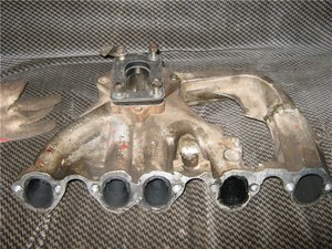

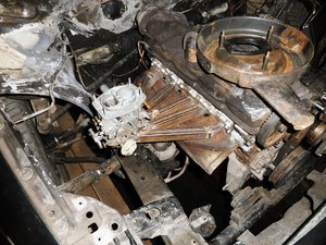

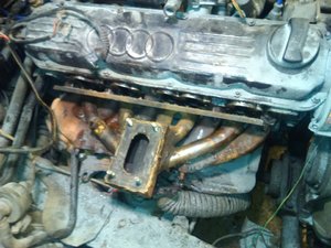

    По коллектору, и машине в целом, повторю, вопрос стоит ребром, будет она ездить или просто стоять.
    Фото самодельных коллекторов в сети масса.
