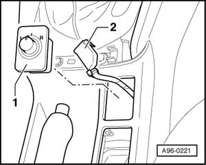

    Снятие
    Автомобили с АКПП:
    – Осторожно ввести отвертку в правую выемку рядом с обоими болтами крепления средней консоли.
    – Осторожно извлекать выключатель регулировки положения зеркала -1-, слегка нажимая на него отверткой, пока отвертка не достигнет нижней части выключателя.
    – Отсоединить штекерный разъем -2- на выключателе регулировки положения зеркала -1-.

    Снял этот переключатель. И верно, номер есть, только этот переключатель собран в Италии, а номер детали нарисован краской. Хоть номер и VAG, но его так шлёпнули, что все цифры смазались. Так что он есть, что его нет без разницы. Единственое что спасло, так это третий знак в номере. В elcast-е нашёл этот переключатель, разница в номере оказалась в третьем символе:
    4B0 959 565 A01C
    4B1 959 565 A01C
    4B2 959 565 A01C
    Так в смазаном номере удалось разглядеть 1, а не 0 или 2. Так что выходит у мну
    4B1 959 565 A01C
