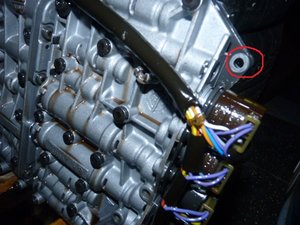

    Эльза есть у тебя? Сейчас не могу в своей посмотреть. Завтра постараюсь сфотографировать свой гидроблок.

    Вот отверстие для этого болта я имел в виду.
      127,9 КБ

    Вот у меня как
    получается у меня нет на гидроблоке дырки под 6й болт. Значит система E18/2
    И коробка получается FAM

    OEM номер гидроблока 1060 427 035 F3
