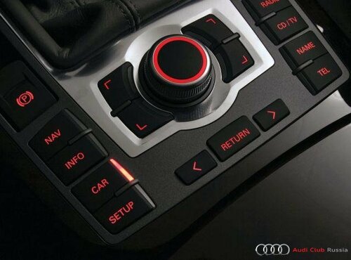

Как узнать какой у меня MMI

    Не суетись, 3G у тебя.

    с джойстиком разобрался. у меня такой

    3g у тебя. джоя нет потому что навигации нет. у меня тож самое машина 2009 год рест.

    да действительно, 3G!!! в ETKA, для убедительности посмотрели...

    у меня с 06г в комплектации написано 2LOW,есть нави,телефон ,это какая значит у меня ММИ?джостик и всё остальное как у фараона на фотке чуть выше.

    На фотке не джостик а обычная крутилка -06год -2G.
