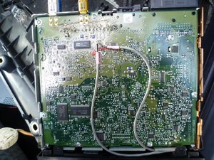

    Сделал бюджетный AUX на MMI 2G базик нави монохром с усилителем и сд чейнжером . Снял нижнюю крышку с магнитолы, нушниками нашёл низкочастотоный звуковой сигнал (2 канала),оказался на двух разделительных смд конденсаторах,дальше дело ловкости рук и фантазии.Сигнал там есть только когда работает сд привод на магнитоле. То есть когда включаешь диск именно в сд привод для навигации.Звук отличный подключал телефон , навигатор, мп3 плеер всё работает.Громкость приблизительно везде одинаковая даже по сравнению с приёмником.Напомню искать нч сигнал надо при включенном сд диске.Я вывел разъём под мини джек 3,5 на переднюю панель магнитолы,когда в разъёме ни чего нет играет всё штатно (вход/выход в разъёме замкнут)при подключении разъёма сигнал идёт в магнитолу.

    Там поднимаются два смд конденсатора ,потом припаял одной стороной к плате на вход к площадке ,которая ближе к передней панели как бы развернул конденсатор на 90 градусов, и подпаялся входом на конденсатор. Так же с другим каналом.

    может есть более качественные фото ?

    Для радиотехника объяснил более чем понятно , но если с паяльником не дружишь то найди знакомого электронщика он всё поймёт.Там делов на полчаса . Из деталей: два куска стерео кабеля экранированного и сам разъём , ну и соединительный кабель.Фото есть это же но в лучшем разрешении.Могу скинуть на электронную почту.

    Хорошая идея, надо попробовать. С фото только не разобрать, куда паять. В ауди гараже у нас обалдели бы от таких модификаций.
