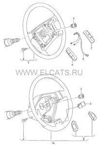

    Вот там есть деталь под номером 3. НА ней и расположена катушка. Только она с другой стороны видимо расположена.

    у меня там два шестигранника по бокам и ключ на 18 помоему. на 18 откручивает баранку, шестигранники откручивают подушку.
    покажи фотку что надо открутить.

    Руль трехспицевый открутить нужно болт №2

    Зачем руль откручивать?!!!!!!! Достаточно просто снять верхний кожух рулевой колонки и все увидишь! Торекс на 27 купи Г-образный и открутиться он.
