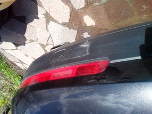

    добрый день!
    помял тоже юбку бампера.
    юбка некрашеная, машина дорестайл с парктрониками
    Цвет кузова / номер краски 1R / Z7L
    номер вроде 4L0 807 521 AB41
    на авите их отдают по 1-1,5руб. новая в магазине 5,6.
    вопрос - можно вместо обычно юбки поставить юбку от рестайла и слайна?
    они взаимозаменяемы? что-то еще нужно кроме самой юбки брать? парктроники переставляются старые?
    если есть номера будет вообще супер :)

  18. andreyf
    andreyf Завсегдатай
    12 окт 2007
    557
    Чёрный Q7 3.0 tdi 2013год
    Рестайл встаёт без каких либо переделок:nod:
  19. MP-007
    MP-007 Живу я здесь
    9 май 2012
    1.348
    Q7 3.0 TDI S-line
    +1.......... Проверено!!!
    Верх бампера один и тот же :nod:
  20. Q7Z7
    Q7Z7 Завсегдатай
    17 фев 2011
    575
    Q7 V8TDI'10, V12TDI'11
    рестайл крашеный идет?
    некрашеных не бывает?
