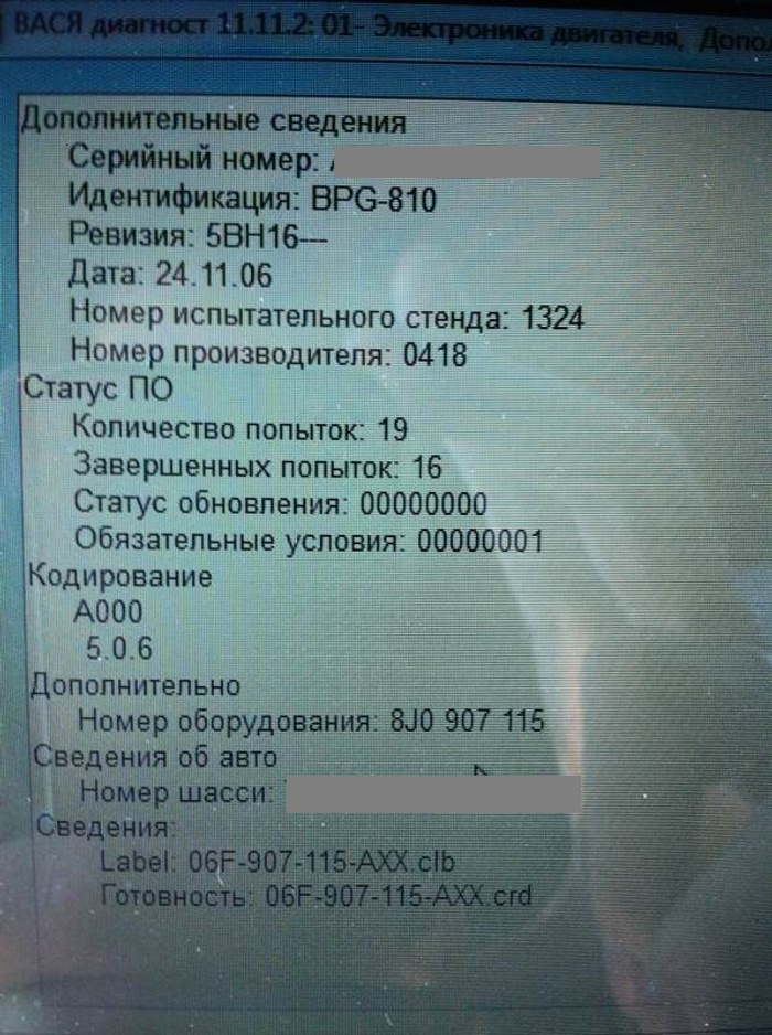

    А если много раз шитый, то и 19 может быть ))) Я видел )
    Но вот тут с коллегами, выяснили, что на вашем автомобиле, ориентировочно 2003 года выпуска установлен блок Me7. И там такого удобного счетчика нет. Жаль (
    Просто в качестве примера. Тут Мед9 блок. Основательно измученный горе-тюнерами ТТ-шник 2007 года ) Месяц ездил на "настройку"...

    Все просто.
    Мотор работает, МКПП в нейтрали. В вагкоме открываешь 25-ю группу данных в диагностике двигателя. Резко и коротко несколько раз газуешь.
    Одновременно наблюдаешь за мельканием цифр в первом поле группы.
    Если там будут проскакивать цифры больше 8.5 значит машина чипованная.
