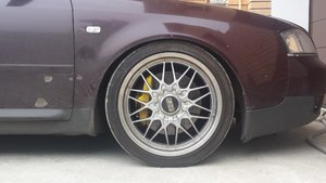

    Выложил бы лучше результат, как машина выглядит с развалом таким!!! :nod:

    а что на глаз думаете так легко увидеть? там добавилось то меньше градуса. На вывороте чутка колесо поболее вываливается.

    там место, не только в 1градус увести, но и поболе :hi:

    я рассматривал этот вариант, места между рычагон, пока он не упрется в кузов не больше сантиметра, но учитывая того что стоит большой резиновый сайлент блок, рычаг можно передвинуть не более полу сантиметра.
    Вобщем рулежки добавилось, руль стал более тугой. Но на пределе сцепления резины в скоростном повороте пока так и не удалось проеверить, постоянно, то трафик, то ещё чтото мешает.
    Самое главное исчез этот долбаный дррр при развороте на парковке при полном вывороте.
    Вспомнил трюк, который делают на хондах, поменять рычаги местами, передний и задний, тут это не прокатит, передний рычаг и так длиннее заднего. Если передний рычаг поменять на задний, то увеличится развал, причем ощутимо, но кастора не станет. Мне такая настройка не подходит.
