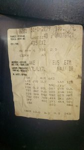

    AUDI A6 C5 quattro 2.5TDI
    Есть AUDI A6 avant c5 2.5tdi quattro 2000 года.
    Есть желание поменять пружины и установить пакет для "плохих дорог".
    Помогите, пожалуйста, подобрать необходимый кит для установки.
    Фото комплектации прилагается.

    А6/С5 2.5TDI AKE Q
    Тоже заморачивался ППД правдо давно, там ценник как крыло от самолета, находил в свое время комплект стоек с пружинами на олроуд для замены балонов, покапайся на форуме или в интернете поищи.
    По заменителю ППД я не нашел, только оригинал, а там и ценник:rollingeyes:
