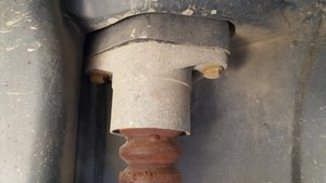

    Перерыл все что можно,не могу найти.Брал типа этих http://polimer-nsk.ru/category/view...tSearch[brand]=AUDI&ProductSearch[content]=но не сдесь.Завтра с утра пофоткаю,чтоб точное представление было.

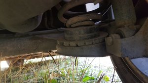

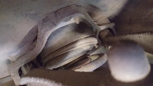

  3. Веселов
    Веселов Живу я здесь
    17 мар 2016
    1.159
    A6C5 TDI AKN Avant Моно Механика
    Зад низ
    Зад верх
    Перед только верх

  4. Arhi73
    Arhi73 Участник форума
    15 апр 2018
    360
    Audi A6 C5 Avant 2000 Акпп 1.8T Двиг ANB
    Да.!
  5. Arhi73
    15 апр 2018
    360
    спасибо огроменное буду искать такие как у тебя))

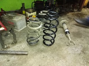

    Приветствую всех, мужики подскажите свое мнение, чего-то запутался я.
    В общем audi a6 4bh ake 2001 WAUZZZ4BZYN103066.
    Подвеска родная пробивается 1BE, вес 0JK 0YQ.
    В общем на полу лежит машина, реально расстояние от арки до колеса примерно 1.5см
    Решили заняться этим вопросом, подобрали под нее комплект 1BA+все рычаги заодно тряхнули
    По каталогу я подобрал вот эти пружины и аморты, например на перед, давайте хотя бы с ним разберемся
    8D0411105DP пружина, 4B0412031CB аморт
    Поставили мля. Фото прикладываю, разница между пружинами. Думали ща на небо взлетит. С*ка на колеса ставим в 5 утра и в итоге она стала ЕЩЕ НИЖЕ !!!!!!! всмысле до брызговика от пола сантиметра 2.5!! Ее даже качнуть почти нельзя, она лежит просто!!!!
    Как так то? Правда я брал пружины не оригинал, взял 1021054SX Stellox
    Где ошибся то ребят??? Теперь не знаю, что делать, то ли пружины говно попались, толи я говноподбиратель. И что теперь? Мне попробовать пакет плохих дорог купить? Опять четыре пружины и аморты? Да спору нет так и придется сделать, но я эксперментировать уже не хочу, почему она не поднялась то? Какие пружины мне брать :D
  13. АндрейР
    АндрейР Желаю чтобы все!
    19 апр 2004
    66.481
    A3\8P\2,0Т\Q
    Ты ошибся в выборе производителя пружин,ибо Stellox-это Г.

    Вы уверены? Такой вариант вполне возможен, я не спорю. Но хорошо, куплю я KILEN тогда и что мне делать если она опять на брюхе лежать будет? Говно не говно, а виток тоньше, мне теперь эксперементировать чтоли :D

    Приветствую.
    Смотря на фото мне кажется что новая пружина тоньше! Штангенциркулем не сравнивали толщину старой пружины и новой?
  16. ololo686
    ololo686 Новичок
    9 июл 2014
    45
    w123
    Я и говорю тоньше, но поидее спорт подвеска стояла она и должна была быть толще и ниже!

    я имею ввиду, что не факт, что я взял аналог который не аналог НУЖНЫХ пружин, в смысле вдруг KILEN или тот же оригинал придет той же толщины??

    Что бы быть уверенным,нужно покупать оригинал,Stellox вообще не соответствует ничему(весовые нагрузки)-это просто пружины.У известных фирм тоже гарантии нет,но они всё же ближе(по весовым нагрузкам) к оригиналу.

    Клиренс создаёт пружина,если она его не создаёт,значит это не та пружина.Покупай пружины приличной фирмы и всё будет нормально.
    115мм-1BV
    125мм-1BE
    150мм-1BA
    170мм-1BP
