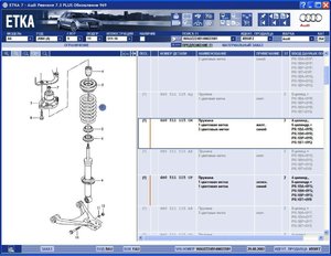

      117,2 КБ
      111

    Sergey33333 спасибо за участие в судьбе, но объясните почему именно "СN", а не например "AR" или "СР", я так и не нашел в расшифровке вина данные по задней подвеске. Заранее спасибо.
  9. Sergey33333
    Sergey33333 Живу я здесь
    18 янв 2009
    4.080
    #1109 Sergey33333, 20 июл 2013
    Ко мне то какие вопросы? Это ЕТКА так решила :)
    Вот расшифровка по VIN, где указан 0YR: http://vin-online.ru/fullinfo/WAUZZZ4B14N023581
    Смысла заморачиваться с подбором нет, если VIN 04 м.г. Берём там же txt-файл в формате ETKA: http://vin-online.ru/fullinfo/WAUZZZ4B14N023581 Меняем в нём 1 букву - 1ВЕ на 1ВА. Закидываем его в папку с ЕТКА. Теперь ЕТКА думает, что на этой машине установлена 1ВА и выделяет её детали.
    Идеальный вариант - выписываешь детали подвески по своему VIN`у, затем меняешь в ТХТ-файле код на желаеый. Изменённые №№ подлежат замене. "В ручную" лучше не подберёшь.
    И картинку я специально выкладывал, чт. вопроса не было - ЕТКА сама жирным выделила 4B0 511 115 CN, и справа - в верхней стр. - 0YR-1BA.

    Все понял, спасибо. Просто у меня не было такого доступа к ЕТКА. Пойду дурить голову продавцам.

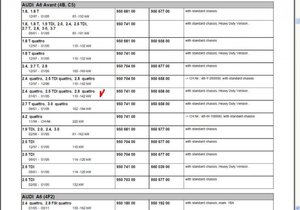

    Народ продолжу дурить голову Вам. Продавцы особо незаморачиваясь, заявили, что могут предложить из пружин только К+F, на перед - 950 703, на зад - 950 658. Будет ли это нормальная замена указанных в "Етке": перед -8DO 411 105 DR, зад - 4B0511115CN. Хочется уже окончательно разобраться, чтобы не менять шило на мыло. Думаю, я не один такой зануда. Заранее спасибо.

    Замена не нормальная. Даже если пружины подобрать правильно, счастья не будет. Менять надо сразу пружины, аморты и пр. мелочь. Иначе будете ездить с вытянутыми штоками - поверьте, ничего хорошего в этом нет.
    Но сначала я бы продаванов поменял.
      98,9 КБ
      112

    Так и не поборол. Сначала поставил на перед К+F 950 703, машина вообще легла. После этого поставил спереди К+F 950 741, как наиболее жестки пружины, жестче уже нет. Клиренс увеличился ну может быть на 1 см. и я понимаю со временем они просядут. При этом данные пружины на целый виток больше чем стоявшие спортивные. Связываться с проставками и напилингом не хочется. Че делать?
