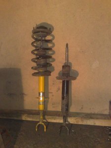

    Спереди аморты от А8 без проставок всяких, они выше чем от А6. Площадь опоры фанерной проставки большая, поэтому нагрузка маленькая, ничего ей не будет, опробовано людьми неоднократно.

    Чашка не много, сам аморт выше.

    По картинке не пойму, шток у желтого не наварен?
