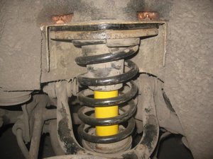

    Народ, подскажите как клиренс задка на кваттровом аванте посредством проставок увеличивают?
    Спереди проставки ставятся поверх чашки стойки. Там всё хорошо видно и без снятия.
    А вот сзади все закрывает подкрылок и ни фига ничего не разглядишь. Просто ради удовлетворения любопытства снимать стойки не охота :) Но все же очень интересно как, куда и какие проставки ставятся сзади на кваттро для увеличения клиренса.
  10. BlindHorse
    BlindHorse Старожил
    19 дек 2005
    9.149
    Кемеровская обл.
    JEEP WK2/3,6(`11)+Q7/3,0TDI(`12)
    Также между опорой стойки и кузовом. Проставка + удлиненные болты. Я из фанеры выпилил, лаком покрыл и поставил.

  11. net_user
    net_user Живу я здесь
    15 окт 2007
    1.875
    A6/C5 BDV АКП Q Av
    #1011 net_user, 15 мар 2013
    Получается, сзади площадка состыковки опоры амморта с кузовом ровная... не как спереди... значит, конструкция надежнее.
    У меня спереди в местах шпилек установлены кругляши из какого-то сплава.
    Спереди у вас как сделано?
    А фанерные проставки не раздавятся? кузов то тяжелый.

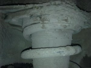

    Проставки сзади кваттро авант
    Вот откопал фотку задней стойки.
    Не понятно есть ли проставка. Судя по клиренсу должна быть обязательно.

    проставки на зад под пружины между кузовом и опорной чашкой пружины
    + амортизаторы габриель в круг.

    у себя обнаружил обломаные витки пружин сзади,на колхозил проставки между кузовом и опорой пружин,стала как с завода,только когда машина на подъемнике тормозные шланги как струна натянуты
