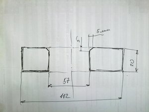

    вот мои проставки сам мутил

    Мне их на год хватило, затем просели(((
    "Из за проставок потеряеш устойчивость в поворотах" - бред!

    Опиши пожалуйста точнее. Из чего изготовил? Под чего подставлял?

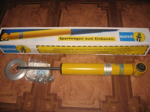

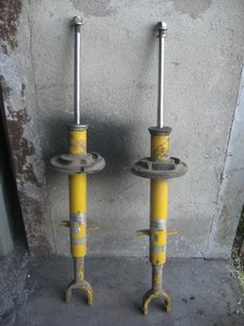

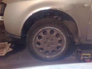

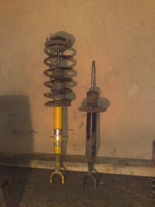

    1ВА - стандартная подвеска, quattro. На перед вместо родного амортизатора установил амортизатор от А8, у него и чашка выше приварена и сам амортизатор длиннее. Получилось до арки крыла от пола 70 см. На зад ставятся новые бильштайны В6 с проточкой под чашку на +15 мм. и проставки между стойкой и кузовом толщину пока не подобрал, в процессе установки ещё. Шины 205/55R16, планирую поставить побольше.

    Народ пишет, что аморты бильштайн гавеные, стучат.
  20. BlindHorse
    BlindHorse Старожил
    19 дек 2005
    9.149
    Кемеровская обл.
    JEEP WK2/3,6(`11)+Q7/3,0TDI(`12)
    #960 BlindHorse, 11 фев 2013
    Ну кто-то пишет, а кто-то ездит без проблем )
    В6 и В8 нормальные амортизаторы, не сравнить с нижними линейками бильштайнов.
