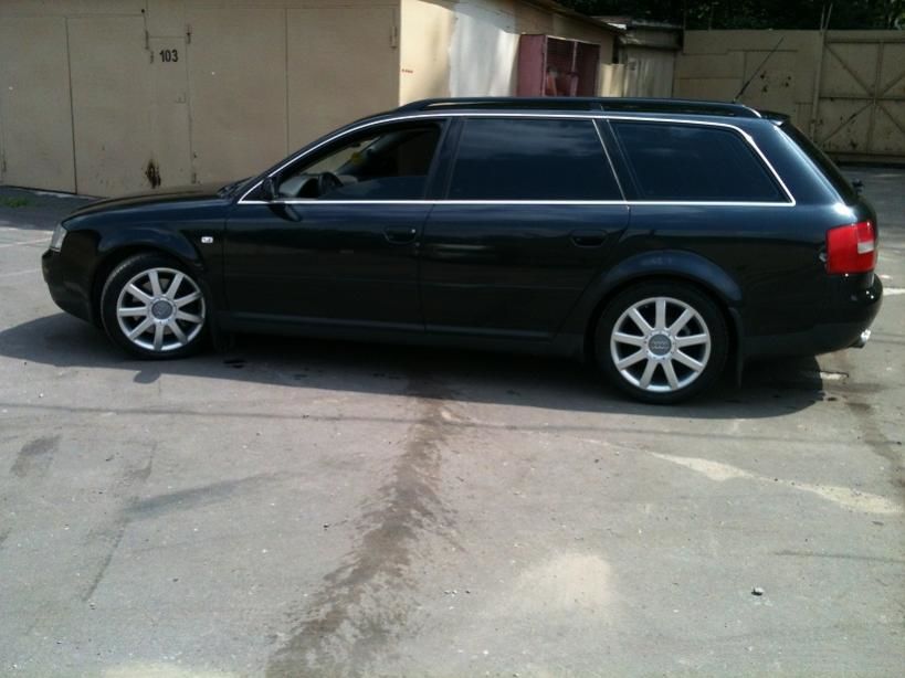

    Итак..закончились мои "муки" :)
    http://www.audi-club.ru/forum/showthread.php?p=7007460#post7007460
    отправлял запрос представителям Kilen. И они подтвердили, что на авант задние пружины именно 50183.
    заказал их и позавчера благополучно установил и оп-ля.....все стало именно то что надо..
    Сегодня сделал сход-развал, а то вчера немного на адреналинчике ездил..После замены пружин естессно изменились углы установки задних колес.. и машина стала вести себя непредсказуемо на скоростях выше 50 км/ч, да еще в условиях гололедицы. Ощущения были мягко говоря неприятные .. машина практически не ощущалась.. Но сегодня после регулировки все стало на места. И теперь можно наслаждаться приводом quattro и и зимней резиной Bridgestone Blizzak Revo GZ. :rock:
