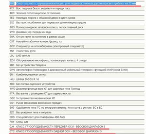

    Ниже я привёл данные расшифровки моего вина.

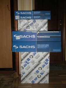

    Короче никто даже и не попытался дать данные по номерам подвески плохих дорог, короче купил 4 амортизатора SACHS и 4 пружины K+F

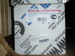

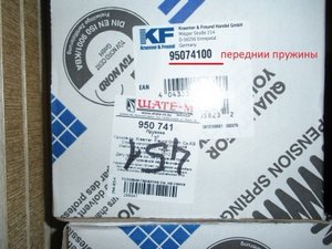

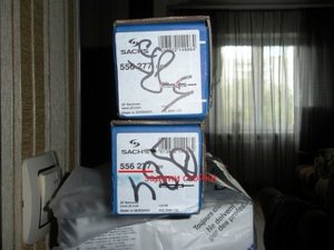

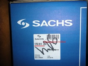

    Как писал стояла спорт подвеска, самая низкая точка между бампером и асфальтом была замерена в отметке 100 мм, езда с таким клиренсом разве что на автобане, у нас не реально, поэтому решил заменить на плохие дороги, но тут получилась целая проблема, как оказалось K+F действительно делает пружины усиленные, после установки их в пару с амортизаторами , высота машины стала ( 170 мм с плюсом ) cамая нижняя часть переднего бампера .Хотя когда выбирали было написано что амортизаторы и пружины для подвески стандартного типа 1BA - европейка(150мм), НО в итоге получил 1BB (пакет плохие дороги 170) почему и как так вышло понять не могу но слава богу что так вышло.На поворотах машину не кренит вообще, а высота, что кирпич на ребре под машиной пропущу без проблем а на первой передаче медленно в натяг заезжаю если есть неободимость на бордюрный камень.Вывод можно сделать один получил устойчивый авто как был но с повышенным дорожным просветом :up:Если кому будут нужны номера выложу.

    номера амортизаторов и пружин
