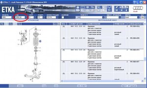

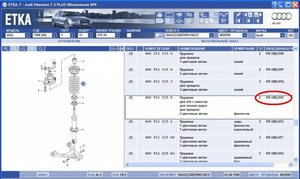

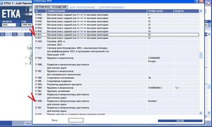

    п.пр. 8D0 411 105 DS
    п.ам. 4B0 412 031 AP
    з.пр. 4B0 511 115 CE (из рестайла/ или, если по 02.04.1998, 4B0 511 115 K для 1ВВ-0YR, корректнее не получается, для понимания - картинки прикрепил)
    з.ам. 4B0 513 032 A (стоит как героин)

    Спасибо, но есть вопрос - почему 4B0 511 115 K для 1ВВ-0YR, а не 4G0 511 115 L которая как раз под мою весовую категорию 0YS? У вас на втором скрине как раз следующая.

    Чем отличается 1ВВ от 1ВR, что значит "4G0" можно долго обсуждать, я бы выбрал 4B0 511 115 CE от рестайла- весовому диапазону и типу подвески соответствует, конструктивных изменений по установке не вижу. ИМХО, подбирать надо 1ВR-0YS, чт. потом не плеваться от излишней валкости или наоборот, жёсткости. Тут итак всё условно. С заменой получится ещё дальше от оригинала. После комфортной 1ВА то, что получится, итак может разочаровать.

    Вы меня немного неправильно поняли. У вас на 2 картинке 4B0 511 115 K для 1ВВ-0YR тоесть 15 весовая категория, а сразу под ним на той же картинке 4G0 511 115 L PR-1ВВ,0YS, тоесть моя 16 весовая категория. Я и спрашиваю почему вы предложили 0YR вместо 0YS который ниже на вашей 2 картинке? Просто незаметили или еще что то?

    Она 1ВВ.
