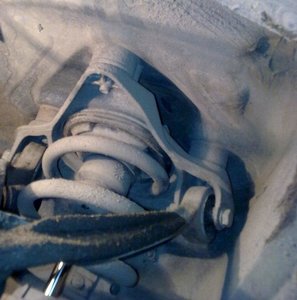

    люки не причём. вес авто - полторы тонны. даже при плавной раскачке кузова умножай эту нагрузку на 3-5. а металл там - пара мм... товарищ эти прогибы не зафиксировал на фото, но зато у меня где-то было фото того, как на моей а4 рядом с креплениями стоек прогнуло подкрылки верхними рычагами (задней стороной шаровых). покопаюсь, найду, - загружу. фото таких косяков ты где-нить видел?.. ))
    правда там фото уже подмазанных краской этих мест, но видно.
    моё мнение - лучше просто поставить 16-е диски и резину 60-й высоты. машина как и с "прокладками" на те же самые 2-4 см поднимется (относительно базового варианта).
    я после экспериментов товарища - так и сделал). один минус, - теперь колёса в нишу запаски не влезают))). пришлось на запаску резину 55-й высоты поставить). она на 16-м диске впритык туда вошла).

    Народ, объясните каким образом через проставки увеличивается просвет сзади.
    Просто хочу уяснить для себя... Принцип тот же, что на фотках 3-4 для переда или там так не получится?
    еще раз ФОТО 3 и 4:
  15. Vlad A6
    Vlad A6 Участник форума
    26 янв 2009
    409
    Audi A6 2,4 ALF q
    Обычная цилинрическая форма ,с низу пружины тарелка-вот под этой тарелкой стоит проставка.
