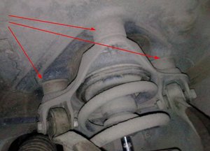

    Правильно понимаю, что проставка ставится между кузовом и верхней тарелкой стойки аммортизатора??? (фото 1)
    В этом случае, получается, что не меняется ход работы штока амморта и пружины. Это наверно есть хорошо.
    Какие проставки нужны для A6/C5 ?

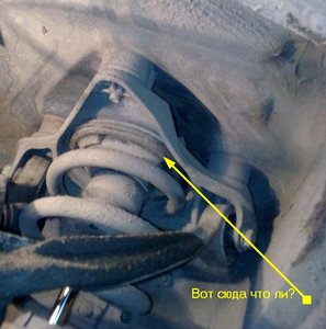

    Примерно следующие подойдут? (фото 2)

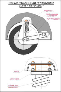

    Что можно сказать о варианте нескольких втулок между кузовом и тарелкой ??? (фото 3, 4)
    На фото не совсем понятно, но эти 3 шт. втулкок вроде непосредственно на кузов прикручены. Ну и материал не понятен: резина, какой-нибудь сплав или обычные железки... Вообще как этот вариант, чреватый чем-нибудь нехорошим?
    Проставки на фотках 3, 4 на сколько сантиметров увеличат просвет?

    не есть хорошо. чашка должна всей конструктивно рассчитанной плоскостью прилегать к кузову. иначе есть вероятность, что со временем втулки продавят кузов. резиновые они там будут или металлические, - не важно.

    А проставки типа тех, которые на фотке 2, не несут такой угрозы продавливания кузова?
    Фотка взята с сайта Abazh. На A6/C5 вообще делаются и ставятся такие проставки?

    если уж делать, то что-то типатаво (2) нужно ставить. иначе - пара пойманых хороших дорожных ям, - и сначала краска на подкрылках (под капотом в местах креплений стоек) потрескается, а ещё через пару ям - будут уже заметны вздутия на этих местах. ну и т.д.. по крайней мере, - один мой знакомый так уже обжёгся с втулками. результат я видел.

    Ну проставки на фото 2 тоже что-то не особо внушают доверия...
    Площадь все равно же меньше.
    К тому же они какие-то плоские. Чашка не плоская же. Так что площадь соприкосновения опять же не полная получается?

    Стоят проставки как на 3-4 фотке, не высокие 15 мм. считаю более оптимальный и простой вариант, работа амортизатора при этом остается не изменной. А вот на зад все никак не выберу что поставить... думаю проставки под пружины такой же высоты что и передние, но по идеи еще нужны проставки между амортом и кузовом, в точках его крепления, но таких не встречал...

    Давно проставки поставил? Много уже откатал на них? А то что пугают тем что могут продавить кузов из-за того, что не по всей плоскости соприкасаются, а только в 3-ех "точках" - не смущает?
    На зад тоже не пойму куда и как ставятся проставки... Единственный вариант видится в пружину. А между кузовом и аммортом как?

    Поставил в сентябре, по километражу точно не скажу сколько проехал с ними, но езжу каждый день)) Не смущает, знаю многие ставят и проблем как тут описывают с прогибами кузова от них не встречал, в этом месте не настолько тонкий кузов... если только по всем открытым люкам ездить так тут и без проставок прогнешь что хочешь. Да и потом почему фото нет с прогибами от проставок?
    Вообще проставки поставил как временная мера, дело в том что подвеска реально низкая, но в отличном состоянии, а менять полностью на новую на стандарт или для плохих дорог из-за нескольких сантиметров не рационально))

    Сюда что ли труба ставится (см. фото)?
    У нее какая-то особая форма? Ну типа под форму тарелки или еще чего?
    Или обычный цилиндрической формы?
