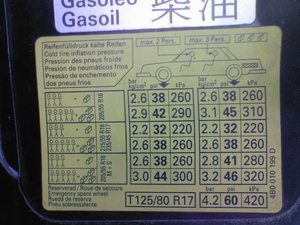

    Ни фига себе... А разве сток отличается для машин "дорестайла" и после второго "рестайла" 2002 года? :confused:
    У меня для кваттры 205/55R16 сток на лючке, диаметр колеса 631.9 мм, для 235/45R17 – 643,3 мм, для 245/45R17 – 652,3 мм, а для 225/60R16 – 676,4 мм... 652,3 это максимум если я правильно понимаю? Т.е. 235/45R17 и 245/45R17 это уже НЕ СТОК? Или для 2002...2004 г. это уже СТОК?

    Что такое сток? Толи первая размерность в списке, толи список допустимой размерности. На рестайле осн.размерность 205/55-16. На дорестайле и 15", если не большой движок и тормоза к нему соответствующие и 16 ". Потом, кроме рестайл - дорестайл, надо делить и по подвеске.
    С завода у меня для 1ВЕ стояла 235/45 R17 (7 1/2J x 17). На лючке 205/55-16, 215/55-16 (+5,5мм) и 235/45-17(те же 5,5 мм) и ни мм больше. Всё таки не диаметр, а радиус - изменение клиренса, по нему судить - будет шаркать внутр.частью, выбивать подкрылок или рубить крыло шипами в повороте. 215/60-16 я смог поставить только когда заменил 1ВЕ на 1ВR / +16 мм от 205/55-16. Дальше уже не айс - запас по высоте есть, до крыла далеко, но внутренняя часть при повороте ещё немного и будет цеплять.
    Нет никакого единого списка. Нельзя сказать, что какие-то колёса от А6С5. Мне, например 15" вообще не лезут, а они ставились на этот кузов, только в дорестайле и с другим двигом. Мои колёса не влезут на такую же со спорт.подвеской.
    ЕТКА только диски даёт.
    Кстати, с 4,2 "сток" 235/50-16, а это всего лишь 4,5 мм от 205/55-16.
    А вот таких табличек со "стоком" для А6С5 20 вариантов. Часть из них начинается с 15". Если отбросить дизель - не дизель, всё равно многовато.

    Сток это базовый диапазон размерностей, у меня для кваттры 2.8 указан первым в списке размер 205/55R16, вылет базовый для моих десятилучевых дисков "Speedline" 7JxET45. Т.е. с этим размером наиболее правильно (по задумке конструкторов) должен показывать спидометр, под эти шины рассчитаны детали подвески, ступицы и прочее.
    Если уходить в сторону начинает привирать спидометр, начинают больше изнашиваться детали подвески и т.д. Например мне подходят диски с шинами от Audi A8 225/55R16 размер дисков 7.5JxET45. Посадка глубже уже шоркает за поворотный кулак (шины хоть и указаны 225 но у разных производителей реальная ширина шины разнится бывает даже от модели к модели).
    Например для кузова 4F/C6 уже размеры шин базовой комплектации больше и они уже как для старой "авоськи".
    Многие поставив широкие и более тяжёлые "лапти" удивляются возросшему расходу, ухудшившейся динамике и более часто "летящим" гранатам, но не задумываются из-за чего это? :shock: :lol: Ничего, ездил у нас один чувак, крылья от "урода" поставил, диски от него-же с бОльшим вылетом, шины одел здоровые... Взять "урода" и простой "кваттро-сарай" вроде-бы в чём разница? Пневма и для "капли" была опционально (без изменения клиренса, но с поддержкой оного), арки, обвес и всё? А фиг! Вот так вот. Поэтому и спрашиваю про "стоковые" колёса. ИМХО первый размер это и есть "базовый", а всё остальное по списку это заведомо допускаемый производителем размер. Сделайте ДТП в США на шинах не указанных на лючке или не рекомендованной размерности у завода-изготовителя и тем более оф. дилера – засудят и страховку фиг получишь. А ведь не зря!

    Кстати наклейка от A6 Avant quattro 2.5TDi + АКПП?
  6. Sergey33333
    Sergey33333 Живу я здесь
    18 янв 2009
    4.080
    Думаю по задней оси и приводу не должно быть разницы.. Там номер указан. Подвеска меняна, в ТХТ-файле в ЕТКА заменил 1ВЕ на 1ВR и теперь номер в ЕТКА другой.
