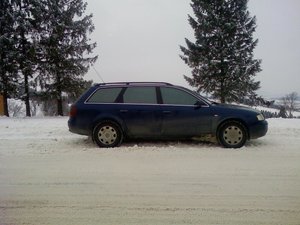

    Фото после увеличения клиренса. Колеса впереди 205х70 R15, сзади 205х75 R15.

    На каждую А6 амортизоторы стоят разные, зависит это от двигателя коробки и всего остального чтоб нагрузка на оси была как можно более четкой, это еще немцы так высчитывати так что лучше ставить такие как идет по вину. но если уж так охото приподнять то на мой взглят лучше ставить от кватрика (мне кажется там по выше все таки)

    я просто офигеваю....ну так нельзя вообще делать, ну разве что если самоубийца...
    чем выше профиль резины тем "задумчивее" ось в поперечном направлении. Частота резонанса задней оси в поперечном направлении будет явно меньше чем передней оси, возникнут биения....
    да нунафиг, обьясню проще- При определенных сочетаниях скорости и движений рулем разнопрофильная да еще и высокопрофильная резина на осях может привести к неуправляемой раскачке по рысканию с последующим улетом с дороги в кувет или куда похуже. И что самое ужасное, это может произойти на любом покрытии, в т.ч и совершенно сухом асфальте.

    Разница в высоте профиля перед-зад всего в 10мм. Ничего ужасного не произойдет. А вот авто поднимал путем установки шайбы высотой 20мм под нижнюю опорную чашку переднего амортизатора, а сзади поставил опорные подушки от опеля сверху и снизу пружины, прям на родные (кстати стоят они по 10 грн за штуку на шроте, за б.у. от ауди барыга просил 300 грн). Завтра для полноты картины картины померю клиренс (от земли до защиты поддона АКПП) и расстояния от земли до центров арок. Единственный минус сочетания разных размеров колес, это является ложные срабатывания системы ASR, и то только при условии что диаметр заднего колеса больше переднего, если ставить наоборот все будет нормально. Да и 205х70 R15 это максимальный размер который встанет на наши авто, больше размер не влезает.

    я все написал по этой теме. Есть люди зимой на летней полулысой тоже катаются, типо "аккуратненько", есть "синие" за руль лезут и "потихоньку" до дома доехать пытаются, и почти всегда им это удается, тут каждый свою судьбу сам себе выбирает...
    там у "стандарта" рабочий ход штока всего 13.5 см, т.е половина хода это 6.75 см. а с установкой шайбы 2 см там остается на отбой 4.75 см хода штока это очень мало, а последствия нехватки хода отбоя я написал выше

    Сегодня померял расстояние от земли до центра арки спереди - 857мм, а сзади - 901мм. Считаю что достаточно, больше поднимать не стоит. Всем кто пишет про уменьшение хода отбоя стоит подумать о том что за годы експлуатации пружины все-таки проседают под весом передка, а проставка в 20мм восстанавливает это проседание на 10-15мм, итого ход отбоя уменьшается на 5-10мм.
