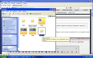

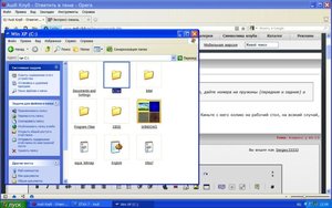

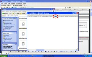

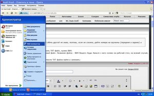

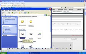

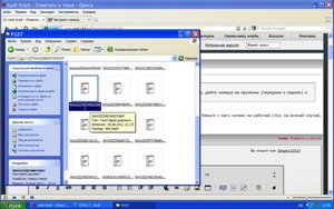

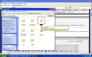

    Чт. дать номера, нужен ТХТ-файл. Чт. получить ТХТ-файл, нужен ВИН.
    Сложность в том, что я не барыжу и платной подписки нет, нужно время, чт. получить ТХТ-файл. Если сами не сможете, давайте ВИН. Но это не сложно:
    В папке ЕТКА есть папка FGST, в ней текстовый файл. Название файла - ВИН Вашего Ауди. Киньте с него копию на рабочий стол, на всякий случай, потом вернёте обратно.
    Чт. посмотреть вариант 1ВА, надо в строке текста ТХТ-файла найти и заменить:

    Спасибо, Сергей. Смысл понятен, поколдую сегодня.
