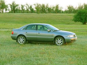

    ну я же написал, чтов итоге получилось 19 см просвета. Как это можно "глянуть" на "целиком фотке" ??? По "целиком фотке" можно только увидеть, насколько понтово оно смотриццо со стороны, и всё! Что я и утверждал в предыдущем посте. Поэтому, еще как угадал!!!
    Вот фотка 165 мм, изъездил в таком виде полстраны по всевозможным дорогам, в т.ч и Астраханским степям, в течение последних 6 лет. По некоторым грунтовкам этого оказалось мало, иногда цепляло передком, там снизу спереди есть 2 выступа по бокам с кузова торчат, где подрамник движка крепится к кузову, вот ими и цепляло.
    Кому нужен не столько функционал, а оценить насколько понтово будет смотрецо, могут легко прифотошопить еще 2.5 см к просвету, я разрешаю :D
    Через неделю- две выложу версию 19 см
    Кстати, на 165 мм мах скорость упала с 235 до 226, мерил по ГПС, расход в режиме 130-140 вырос на 0.7 л, в реж. 90-100 и в городе вообще не изменился, ну может на 0.1 -0.2 подрос, не заметил
