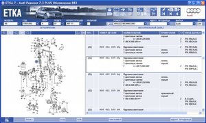

    Правая или левая - не важно. Поставить много чего можно (парой, разумеется), но для твоего кузова там указана только одна пружина. В колонке "наименование" обрати внимание на № шасси - до и после 4B-W-037283, т.е. до и после даты производства 31.07.1997

    Прочитал, аж сам запутался))) Зайдём с другой стороны))
    >>№ - до номера такого-то включительно
    №>> - с номера такого-то включительно и дальше
    Дата изготовл. по ВИН 12.02.1998. ЕТКА предлагает перед до и после 4B-W-100 000. В "страницах V" ближайший № - 31.01.1998 - 4B-W-100 674. У нас 12.02.1998. Значит, выбираем вариант от 4B-W-100 001 и дальше >>.
    Следующий шаг - из расшифровки видно:
    0JL - Класс грузоподъемности передней оси - весовой диапазон 11
    1BA - Стандартная подвеска / амортизаторы
    Ищем PR-1BA/0JL
    Находим 8D0 411 105 DQ
    Не знаю, как в Вильнюсе, вижу у себя GKN-Spidan и VAG в районе 100$ за штуку. У вас там должно быть дешевле.
    Тороплюсь, что не так, чуть позже разжуём, но вроде понятно.

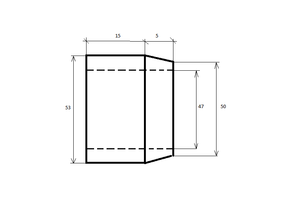

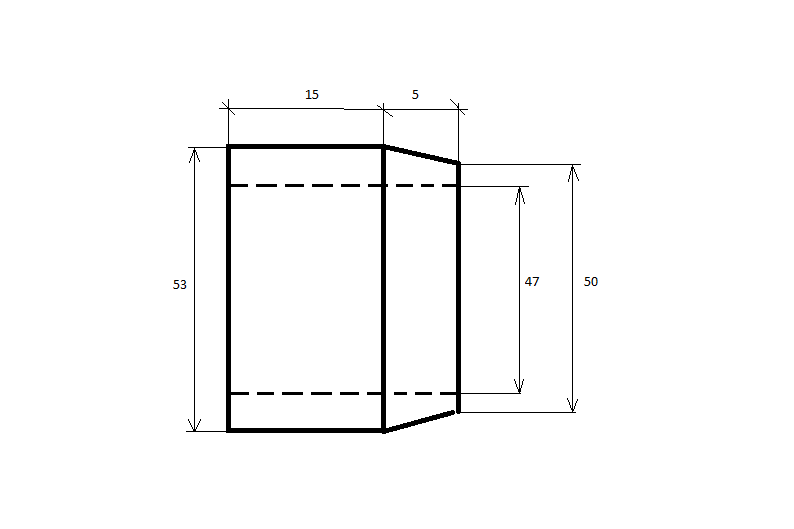

    К токарю еще не успел сходить, предновогодние торги в разгаре, все не успеваю. А вот примерный рисунок
  12. slavikidak
    slavikidak Участник форума
    7 сен 2010
    179
    Audi A6/Avant 2,5Tdi 110kW
    Тут еще подумал, можно просто отрезать кусок трубки нужной длины с внутренним диаметром 47мм и толщиной стенки не более 2мм. А отдавать за проставки 1500руб многовато по-моему:shock:, за эти деньки стойки у нас можно снять-разобрать-собрать-установить на место.

    все теперь все ясно.
