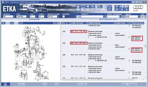

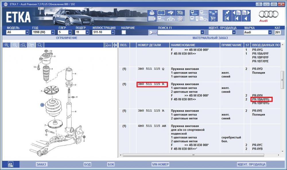

  17. Zeleziaka
    Zeleziaka Завсегдатай
    2 мар 2010
    639
    A6C5AFB2.5TDI'98
    Подскажите как узнать код пружины? В этке вбил вин, идент продавца и все равно в списке деталей куча пружин. Есть отдельно для плохих дорог и спортивные а вот где для стандартных не понятно.
    У меня подвеска:
    0JL - Weight category front axle weight range 11
    0YG - Weight range 7 installation control only, no requirement forecast
    1BA - Standart suspension/shock absorption
    Лопнула пружина а найти не могу ибо предлагают от балды а там цветовая маркировка. Как подобрать ума не приложу.
  18. slavikidak
    slavikidak Участник форума
    7 сен 2010
    179
    Audi A6/Avant 2,5Tdi 110kW
    В крайней правой колонке смотришь на соответствие твоему весовому диапазону
    это для передней оси:engineer:
  19. slavikidak
    7 сен 2010
    179
    а вот для задней, если у тебя не кватро
  20. Zeleziaka
    2 мар 2010
    639
    A6C5AFB2.5TDI'98
    Большое спасибо. То что надо. :thumbup:
    Получается что на заднюю есть только одна пружина с одним кодом она же задняя правая она же и задняя левая. А на передние подходят две с разными номерами? Правая или левая не указано значит не важно?
