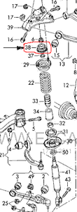

    #484 Иванушка, 17 окт 2011
    это легко корректируется шайбой между детялями №30 и №41
    подскажите кто-нибудь, деталь с №38 (показано стрелкой) это просто типа сайлентблока, резина с металлом, или там какой-то подшипник? Там может что-то стучать на кочках? Или это стучит амортизатор?
      16,6 КБ
      277
  5. slavikidak
    slavikidak Участник форума
    7 сен 2010
    179
    Audi A6/Avant 2,5Tdi 110kW
    Резина с металлом внутри. Стучать может, у меня стучит редко при боковой раскачке или переодически при езде по брусчатке.
  6. Иванушка
    Иванушка Завсегдатай
    10 дек 2009
    744
    A4 AFB
    очень очень странно...нечему тогда там стучать. У меня тоже стучит только при езде по некоторым кочкам, с небольшой (10-20 км.ч) скоростью
  7. slavikidak
    7 сен 2010
    179
    Может на днях сниму стойку, тогда сфоткаю и отпишу что там стучит.
