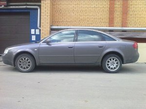

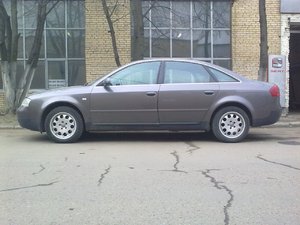

    Резину поменял на 205/65 -15. Перед новые пружины от 2.5 TDi, за проставки от Лиона - 40мм. На фоне жигулей заметно выше. на фото видно. Да и в моем фотоальбоме тоже видно.

    и перед и зад от дизеля???????? фоты выложи сюда...

    дада..выложи фотки сюда. темко то "горячаяя"....

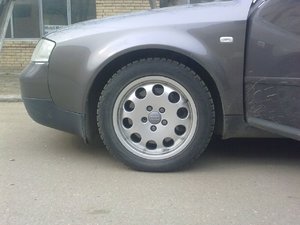

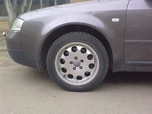

    На выходных плюсом к передним поменял задние, паставил те же, усиленные K+F. В результате машина заметно поднялась. Клиренсом сечас полностью доволен :very_cool: В реальности заметно сильнее чем на фото.
