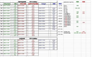

    Нашел таблицу пружин на форуме пассата. Обязательно ли менять амортизаторы? Кто ставил пакет для плохих дорог - киньте фото, пожалуйста. Хотелось бы увидеть, что получится в итоге.

    axel86 По таблице - пользуйтесь ETKA через VIN. Проверил одну строчку - не пошло.

    да дело в том, что у меня уже BA. кажется мало there

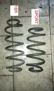

    Наконец-то избавился от того, что не заехать ни в один двор (всё брюхом пропахиваю).
    Снял "SPORT" и поставил Российскую подвеску "1BR" (старый хозяин дал в нагрузку):
    Пружина перед: 8D0-411-105-DN
    Амморик перед: 4B0-412-031-CD
    Пружина зад Quattro: 4B0-511-115-CD
    Амморик зад Quattro: 4B0-513-032-A
    Выиграл примерно 5-7 см. Чтобы было понятно, сфоткал передние пружины вместе, разницу видите - 1 виток.
    P.S. Передние амморики поставил "ALKO" 2-121-G, по 1650р/шт. "Monroe" не берите, ставил прошлым летом жене на 3.0 Quattro, отходили 20 т.км. и закончились, а отдавал за них 3900/шт. Если ALKO столько же пройдут, то, хоть не обидно будет.
    Разница по ощущениям:
    1) Устойчивость спортивной говорит сама за себя, но, постоянно сотрясать внутренности на каждой неровности надоело, она повторяет рельеф дороги. Вертикальная раскачка на скорости ей пофиг, она приклеена к дороге, но внутренним органам неприятно. Но !!!!!!! стандартный кирпич или камень, лежащий на дороге, представляют сильную угрозу, т.к. бъют снизу как кувалдой, а посему, на высокой скорости надо вглядываться в предметы, лежащие на дороге, чтобы заранее их объехать, т.к. пустить между колёс - не вариант !!!!!!!!!!!!!
    2) Российская "1BR" более мягкая, вальяжная, ехать приятно, машина плывёт, неровности проглатывает.
    Единственный минус, это то, что на вертикальной раскачке машину подкидывает выше и в этот момент становиться страшно, но колёса всё-равно держаться за дорогу.
    Кстати, менял подвеску, пока ещё лежал снег и особой разницы в устойчивости на зимней дороге не почувствовал.
