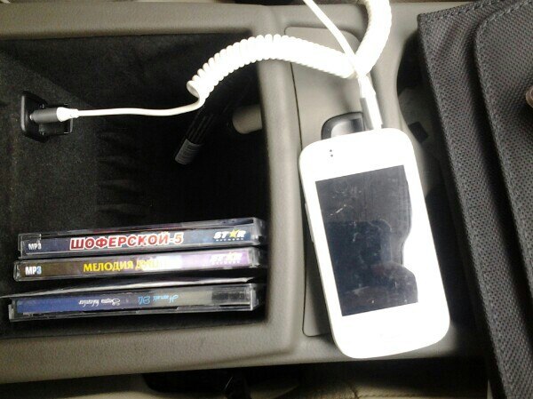

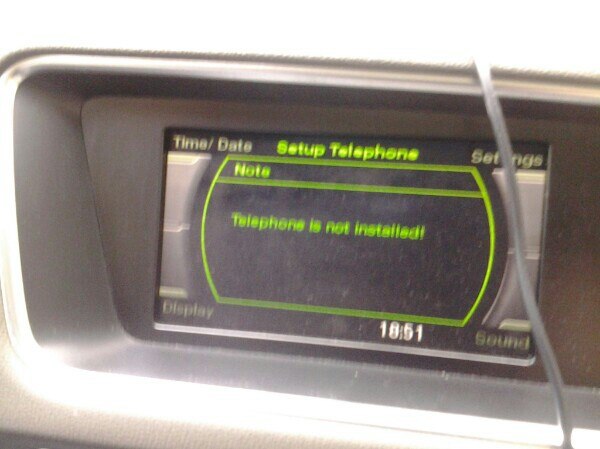

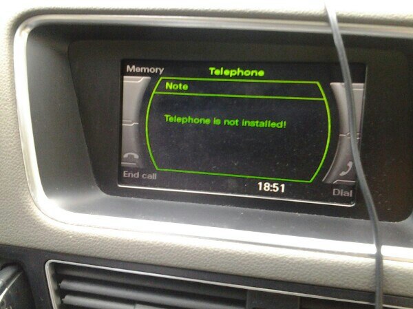

    Не получается установить телефон. Купил провод и соединил телефон с машиной(провод подключился как наушники). На дисплее по прежнему пишет, чтотелефон не установлен, пин код не запрашивает. Пытался найти блютуз, облазил все настройки, ничего не нашел. Подскажите, пожалуйста, как можно подключить телефон через сетевой шнур, как его настроить и как включить блютуз для соединения машины с телефоном?
    Вот так выглядит шнур с телефоном, и что выдает машина при подключенном телефоне(см. фотографии ниже)

    Машина не оборудована MMI (судя по дисплею), а также не оснащена опцией громкой связи по Bluetooth.
    Что автор темы там хочет найти и настроить непонятно!?..
    У Audi в базовом исполнения Bluetooth нет. Это опция даже для машин с мультимедиа интерфейсом (MMI 3G).

    В таком подключении телефон может в разделе Multimedia-AUX играть музыку с себя через динамики машины. И, насколько я понимаю, все. Может быть еще можно и звук с телефонного разговора слышать, не пробовал. Но говорить все равно надо в микрофон трубки, если нет Блютуса.
