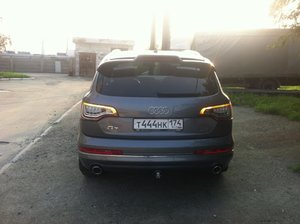

    извиняюсь если повторился,не смог найти тему,Купил спойлер АВТ там голый пластик,и не знаю как крепить, на что?боюсь на скотч 3м улетит на скорости!заранее спасибо.

    А можно подробнее ,Чё за герметик название и как это сделать?в комплекте скотч 3м но я боюсь на него клеить.

    Да серый грунт обычный.скотч как я понял поставщик сам положил в коробку он не на спойлере.

    Такой???

    Да да.точно такой же.

    На оригинальном спойлере в местах, указанных стрелками, есть
    Специально выделенные места для клея.(их видно)
    Вокруг них углубление, для остатков клея!!!
    Там пленку клеить не надо, улетит нах…… кому нибудь в лобовое
    Надо налить клея столько, чтобы его хватило, но он не вылез наружу!!!
    И притянуть малярным скотчем на ночь к кузову
    Утром скотч снять, дня два ездить и бояться, всё время смотреть улетел или нет
    А потом всё встанет на свои места, и ЖИЗНЬ пойдет дальше!!!!!!!!!!!!!!!!!!!!!!!!!!!!!
