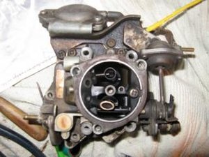

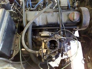

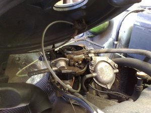

    вот еще... у меня тут еще один сапун, что с ним делать?
    а про провода- это для подключения датчика на солексе

    Где у тебя кружок, там штуцер для клапана рециркуляции вых. газов. У тебя рециркуляции нет, поэтому штуцер на карбе просто заглушить.
    Солекс какой?

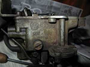

    родной кейхин japan без единого датчика не едет вообще, 8ка с двигом 1.1 едет намного быстрее. Еще не настроить нормально, только что вычещенный до блеска полностью вылизаный не реагирует на винт качества, можно вообще вынуть, а холостые плавают один день 900 другой 1100 третий 1000

    Такой карбюратор?
