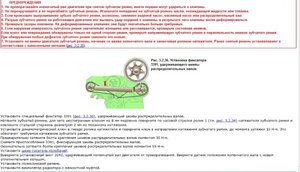

    Не могу установить ГРМ:
    1. Ставлю как по инструкции (распредвалы большими отверстиями внутрь друг напротив друга, выставляю метку на шкиве коленвала - НЕ ЗАВОДИТЬСЯ!
    2. Поворачиваю распредвалы вперед на 180град, выставляю метку на шкиве коленвала - НЕ ЗАВОДИТЬСЯ!
    Куда еще и что повернуть чтобы она наконецто завелась.

    Распредвалы по другому не встанут

    Какой цилиндр у тебя при этом в ВМТ?
    3 цилиндр должен быть в В.М.Т. !
    Можно проверить стопором коленвала (или хотя бы отверткой) точно ли верно стоит.
    Стопоришь колено и планкой выставляешь распредвалы.
    Да, большими отв. внутрь.
