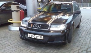

    Установка Бампера скорлупы своими руками
    Вот и настал тот час когда я все таки сделал это. Да, я установил бампер скорлупу своими руками. Зацените фотку

    Когда все высохло я понял что края у бампера на разной высоте. Слева кулак пролазит, а справа край вообще в траву почти уперся. Надо сделать одинаково.
    Почитав на форумы и в статьи о минимальной величине клиренса, я понял что МИНИМУМ 13,7см. я Решил сделать 15см.
    Колеса у меня R16 на 60м профиле. проверил разность давления в шинах. выехал на дорогу ровную, взял линейку и карандашом провел линию равную 15 см от дорожного полотна до линии среза, при этом я не задел нижние отверстия бампера. Отлично. Снял бампер
    Сделал распил по линии
    Теперь нужно нарастить низ бампера заново. налераем стол воском и ставим бампер на стол.Главное чтобы он уместился на столе полностью.
    Обвязываем веревкой, снова, чтобы от края до края было то расстояние что на машине. Берем стеклоткань и гелькоут, наносим на стенки бампера и на стол. Поймите низ — это самое ударяемое место, поэтому оно должно быть прочным. Наносим стекловолокно в 2-3 слоя не меньше.
    дополнительно проклеил каркас стекловолокном.
    К сожалению дальше фоток о поклейке бампера нету
    Боковые крепежи делал не я. Батя стеклоткань наносил с помощью эпоксидки. В последствии при установке готового(покрашеного) бампера было выявлено что эпоксидка при высыхании дает большею температуру от чего крепеж повело. теперь бампер по краям не в зазорах. Я Пишу это вам для того чтобы вы не прокололись. КЛЕЙТЕ стекловолокно на ГЕЛЬКОУТ. Летом придется снимать и переклеивать боковые крепежи, сейчас нет для этого места и времени.
