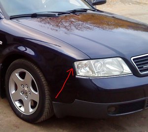

    Зазор между крылом и фарой А6С5, ПОМОГИТЕ. Ауди А6 С5 (2001г), как убрать зазор фары там где поворотник немного отходит (шевелится). Спасибо!

    такая же бадяга...стоят пока старые фары и правая вылазит наружу слегка...внутреннее крепление?

    открути крепления фары, 2 сверху, и одно в отверстии внутри...
    далее открути верхние крепления передней панели и сдвинь чуть назад, затяни их, потом выставь фару как надо и затяни крепления фары...

    да я бы хотел уменьшить зазор между нижней части крыла и бампером, может есть у кого опыт?, последствия зимы , зацепился бампером о поребрик!

    Зашпаклевать и закрасить))). А по существу попробуй саморезами стянуть. У меня например так и сделано.
