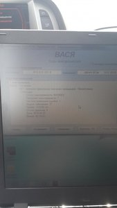

    Всем здравствуйте!
    Есть ошибка:
    Адрес 07: Блок управления и индикации Label: 4F0-910-7xx-07-H.clb
    Part No SW: 4F1 910 732 F HW: 4E0 035 729
    Компонент: Interfacebox H43 6030
    Ревизия: 00000000 Серийный номер: 350HW077816753
    Кодировка: 0003312
    Мастерская #: WSC 00000 000 00000
    VCID: 2756078596C5CB26F59-8072
    Подсистема 1 - Part No: 4F0 910 609 E
    Компонент: Bedienteil MMIC6H01 0060
    Подсистема 2 - Серийный номер: 00000000846228
    Подсистема 3 - Серийный номер: 0127.08.070000000100010871я
    Подсистема 4 - Серийный номер: 010871я
    1 неисправность:
    01964 - Блок управления для регулировки положения сиденья и рулевой колонки с функцией памяти-
    004 - нет сигнала/связи
    Стоп-кадр:
    Статус неисправности: 01100100
    Приоритет неисправности: 5
    Частота появления ошибки: 1
    Индекс забывания: 221
    Пробег: 109942 km
    Отсчет времени: 0
    Дата: 2015.05.11
    Время: 13:26:46
    Все бы ничего, но у меня нет блока управления для регулировки положения сиденья и рулевой колонки с функцией памяти, все механическое, кроме поясничного подпора. Соответственно возникает вопрос: как можно удалить из ММИ блок, которого в реале нет? Как и когда в ММИ прописался этот блок история умалчивает. В инете рылся, но безрезультатно. Если есть у кого какие мысли буду благодарен:beer:

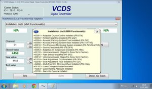

    Вообще нет или галка не стоит?
    Кодировку 07 блока смотрел?
    Adaptation
    Channel 001: Installation List I (MMI Functionality)
    +01024 = Seat Adjustment Front installed (PR-3PN)
    полностью тут: [CUT]http://wiki.ross-tech.com/wiki/index.php/Audi_A6_(4F)_Control_Head_Front_(High)#Coding[/CUT]
    По ссылке сложи цифры для всех своих опций и посмотри какое значение в первом канале адаптаций 07 блока, вероятно надо от значения отнять 1024 :)

    Влад, в общем сегодня проверился на ошибки - тоже самое, нет связи с блоком сидений. Может попробовать вбить число, которое получилось при выборе моих опций?
  12. fedor126
    fedor126 Живу я здесь
    31 июл 2013
    1.809
    4FC6 BPP 2008
    #12 fedor126, 21 май 2015
    Попробуй, если что назад закодишь.
    Посмотрел у себя, у меня в 001 канале 4458
    4096 мультируль
    256 датчик дождя
    64 адаптивная пневмоподвеска
    32 люк
    8 задний парктроник
    2 Подсветка ног и подлокотников дверей
    Все сходится

    Тебе же человек написал про канал №1, а ты ему опять старую песню - ошибка, тра-та-та...
    Ты отнял 1024 от цифры в первом канале? MMI после этого перезагрузил?
    Какая цифра изначально была в первом канале адаптаций?

    Изначально в первом канале была 6476, 1024 отнял получилось 5452. Что значит перезагрузить ММИ, после того как глушишь авто разве ММИ не перезагружается?

    У меня:
    2 общее освещение
    4 передний парктроник
    8 задний парктроник
    64 адаптивная пневма
    256 датчик дождя
    4096 мультируль
    ИТОГО: 4430, а изначально было 6476 отнял 1024 стало 5452

    В общем вбил 4430, прошли сутки, вроде все ок (в смысле блок сидений, которого нет, ММИ не ищет:rock:), но ошибка по току покоя осталась, из-за чего собственно и начал всю эту историю. Подскажите куда дальше копать?
