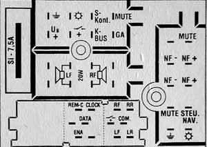

    Коллеги, всех с наступающим Новым годом!
    Недавно мне подарили Магнитолку SONY BT 3600.
    Решил сменить старый Blaupunkt Chorus.
    Хотел подключить так, чтобы всё играло по старому, вместе с сабом (стоит родной сам в правом залнем крыле).
    http://www.erta.ru/base/audi/chorus_blau.shtml
    Снял Блаупункт, разёмы из средней колодки LF и RF повесил на выходы для передних колонок. Чтобы подключить задние и саб - срезал нижнюю тройную колодку LR, RR и COM подключил к выходам магнитолы для задних динамиков, _/+-(питание усела - повесил на общий плюс) - больше просто некуда, питания антенны у меня нет.
    В итоге всё хорошо, всё работает и играет.
    НО при добавлении громкости на уровень чуть выше среднего в задних динамиках появляется треск нехилый. Делаешь тише - всё ок. Т.е. динамики начинают на громкости "пердеть". Регулировка тыл-фронт не помогает. Динамики новые JBL.
    Что я сделал неправильно?
    Есть ли какие-нибудь варианты подключения кроме протягивания новых проводов от колонок?

    Полярности не перепутал, т.к. на родной блау.колодке "+" провода шли по отдельности, а минус - СОМ шёл одним проводком. И питание усела _/+ шло отдельным проводком.
    Не понимаю почему идёт треск. Может минус слабый такой эффект давать?
    В родной колодке с магнитолы до усела идут тоненькие проводочки. На них и посадил выходы тыла с новой магнитолы. С усела на колонки идут уже аккустические, но всё равно тоненькие...
    Кстати усел у меня похоже стоит на сабе, т.к. при снятии колодки с саба тыл отрубается.

    Нашёл в чём была проблема!
    Минус COM надо было соединять не с отрицательными выходами с магнитолы для задних колонок, а с общим минусом на питание.
    Щас ничё не трещит.
    Единственное что - в ждущем режиме слышно стало наводку от движка, ну и звучок меня чё то не порадовал. Саб и тыл играют не фонтан.
    На блау было лучше. Седня ещё попробую поиграть с настройками....

    Убрав минус с выхода и соеденив его с массой, ты вероятно понизил уровень, вместе с ним и экран(витой пары входа уселка), отсюда и проподание треска(запирание), и появление наводок, и падение качесва.
    НАВЕРНОЕ:shock:
