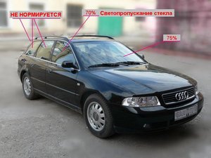

    На всех стеклах есть легкая заводская тонировка, плюс еще пленка и уже в ГОСТ не проходишь.
    Вот выдержка из ГОСТ-а:
    Тонировка - ГОСТ 5727—88. Стекло безопасное для наземного транспорта. Общие технические условия
    Принято и введено в действие
    Постановлением Госстандарта России от 27.08.2001 N 353-ст
    Настоящий стандарт распространяется на безопасные трехслойные и закаленные стекла (далее — изделия) для средств наземного транспорта (кроме мотоциклов и автосаней), тракторов, сельскохозяйственных и грузоподъемных машин, изготовляемых для нужд народного хозяйства и для экспорта, эксплуатируемых во всех макроклиматических районах на суше по ГОСТ 15150.
    Стандарт не распространяется на электрообогреваемые стекла.
    2.2.4. Светопропускание стекол, обеспечивающих видимость для водителя, должно быть не менее:
    75% - для ветровых стекол;
    70% - для стекол, не являющихся ветровыми, входящих в нормативное поле обзора
    , определяющее переднюю обзорность (передние боковые стекла).
    Светопропускание прочих не ветровых стекол не нормируется, при наличие исправных боковых зеркал.
    Т.Е. Тонировка ветрового и боковых водительских стекол практически бессмысленна. Поскольку такую тонировку только прибором и можно обнаружить. Глазу она практически незаметна.
    А вот задние боковые и заднее стекло можно затонировать. Тем более, как правило заднее стекло - с электроподогревом, а на него ГОСТ вообще не распространяется
    Вот набросал рисунок для наглядности...
