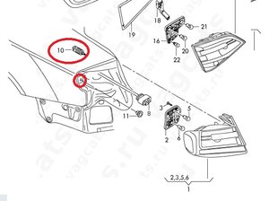

    судя по этому http://www.vagcats.info/base/au/3/1217/636/9/28587#5
    стоп и габарит это всё же одна лампа - N 105 915 01
    а по рисунку вроде только один крепеж и одна направляющая

    лампа такая?
  14. teamoorka
    teamoorka Живу я здесь
    9 июл 2010
    2.770
    09" А4 2.0 tfsi Q
    на рисунке седаний :))) у меня перегорел габарит, а писало что стопарь :)
