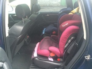

    да уж, не ожидал такой подставы. С подголовником детское сиденье к спинке неплотно прилегает

    В каком месте,если не секрет.:shock:
      155,8 КБ
      307

    у меня задние сиденья в откинутом положении чтобы дети могли поспать в дороге
    и подголовник детского кресла у меня сильнее поднят, в этом месте он и упирается
